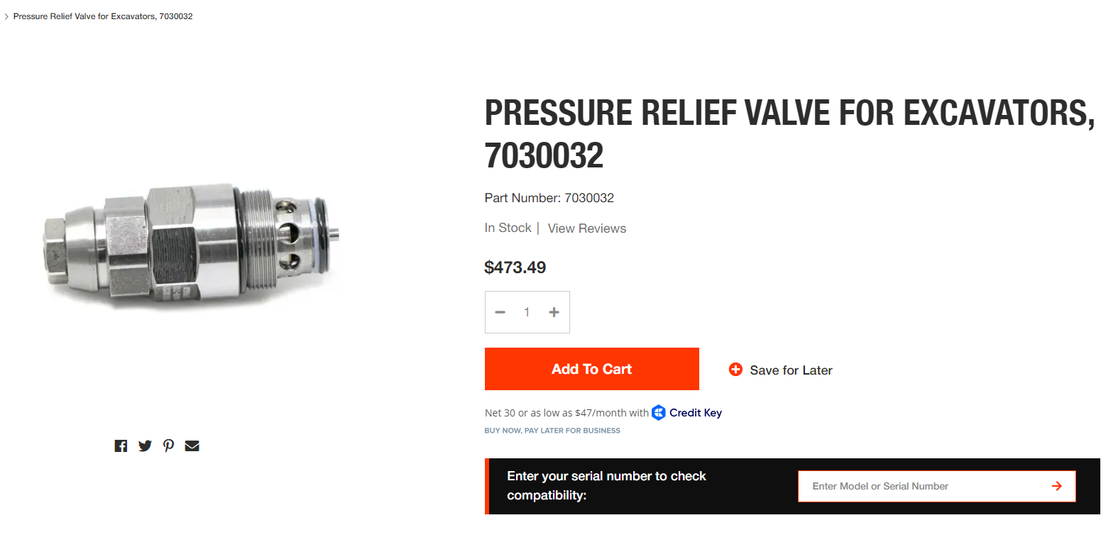

I be will using the excavator today, I may do the old screwdriver to the ear trick at half throttle under load to see which pressure relief is leaking, I believe its the main Relief valve.
    166.1 KB
J'utiliserai l'excavatrice aujourd'hui, je vais peut-être faire le vieux truc du tournevis à l'oreille à mi-régime sous charge pour voir quelle soupape de décharge de pression fuit, je crois que c'est la soupape de décharge principale.

Check suction screen in tank for debris.
Check all stems in hydraulic valve body for broken oring plastic seals bypass especially when hot
Try AW 68 heavier hydraulic oil as a test.
Also cap each line one at a time on each function.This may narrow down what component is bypassing fluid.
Anti cavition valve in valve body or main hydraulic pressure relief will affect all functions if internal oring are broken on stem of valves .

Bonjour. Oui. Dans mon cas, il s'agissait de quelques joints toriques dans le bloc de distribution principal des soupapes de dérivation. Le remplacement de ces joints toriques n'est PAS pour les âmes sensibles. Bonne chance.
